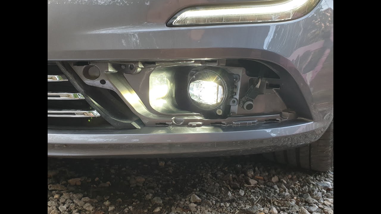

LED Nebelscheinwerfer
  • Sind die passend für den Talisman Grandtour? Für welches Auto waren die ursprünglich vorgesehen? Laut meinem Renault Autohaus gibt es keine Original-LED-Nebelscheinwerfer für den Talisman.
    Dann würde ich das Autohaus wechseln. Denn seit 2018 werden im Talisman keine Halogennebelscheinwerfer mehr verbaut sondern die LED.
    Talisman 2.0L dCi 160 EDC, S-Edition, 4Control, Kosmos-Blau, EZ 12/2019
  • Ich bin aber auch kurz stutzig geworden, da ich keine LED Nebelscheinwerfer habe. Was mich auch ein bisschen stört. Diese andere "Lichtfarbe" im Vergleich zu den LED Scheinwerfern sieht schon irgendwie doof aus. Lässt sich die LED Variante auch für Fahrzeuge vor Baujahr 2018 verwenden? Oder nur mit größerem Umbau?
  • Jedenfalls frage ich beim Autohaus nochmal nach. Wenn die passen, hätte ich Interesse oder weißt du ob die passend sind?
  • Mirco, ich hatte bei meinem "alten" Phase 1 die Leuchtmittel der Halogen Nebelscheinwerfer einfach durch weiße ausgetauscht.
    Das hat optisch richtig viel gebracht. Der Gelbstich war verschwunden, die Lampen waren nahezu weiß.

  • Schaut mal hier, der Hakan Heh baut seine Halogen gegen die LED um. Allerdings passen die nicht eins zu eins.
    RENAULT TALİSMAN HALOJEN SİS FARINI, ORJİNAL LED SİS FARI İLE DEĞİŞTİRMEK. (Eng.Sub.)
    Hepinize merhaba ve kanalıma hoşgeldiniz. 2016 model Renault Talisman aracımda, satın aldığımda Halojen sis farları bulunmaktaydı. 2016-2017 model Renault...
    youtu.be
    GrandTour und Limousine haben dieselben Scheinwerfer.
    Weißt du noch, welchen Typ du verbaut hast?
    Ich habe es genauso gemacht wie Railrunner, allerdings habe ich diese Leuchtmittel verbaut .
