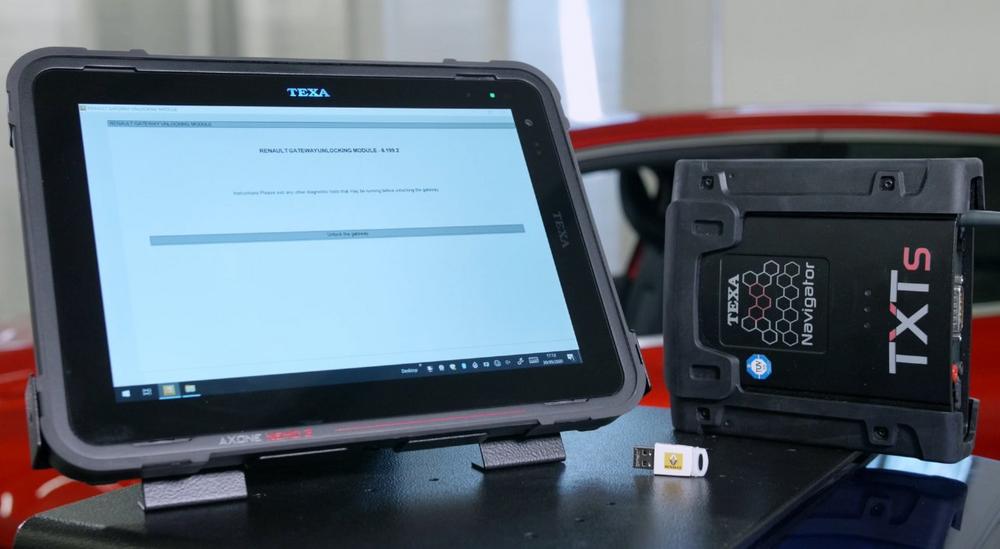

  • Hallo Robin,
    hier die Details zur Sperre von ODB:
    Mit TEXA ist die Renault-Diagnose sicher und professionell
    Renault hat kürzlich bei Modellen seiner Produktreihe ein Gateway-Modul für den IT-Datenschutz eingeführt, das dazu dienen soll, Manipulationsversuche und…
    www.presseradar.de
  • Für den Privatmann lohnt sich so eine Anschaffung wohl eher nicht. Sind bestimmt horrende Kosten.
  • Hallo Mirco,
    das Gerät ist für Profis gedacht. Die Token wird man auch nicht kostenfrei erhalten.
