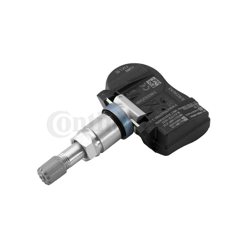

Die habe ich in meinen Sommerrädern verbaut. Wurden sofort ohne Anlernen erkannt:
CONTINENTAL/VDO Radsensor, Reifendruck-Kontrollsystem, A2C822083048...CONTINENTAL/VDO Radsensor, Reifendruck-Kontrollsystem, A2C8220830480 A2C8220830480shop.gigant-autoteile.berlin -
