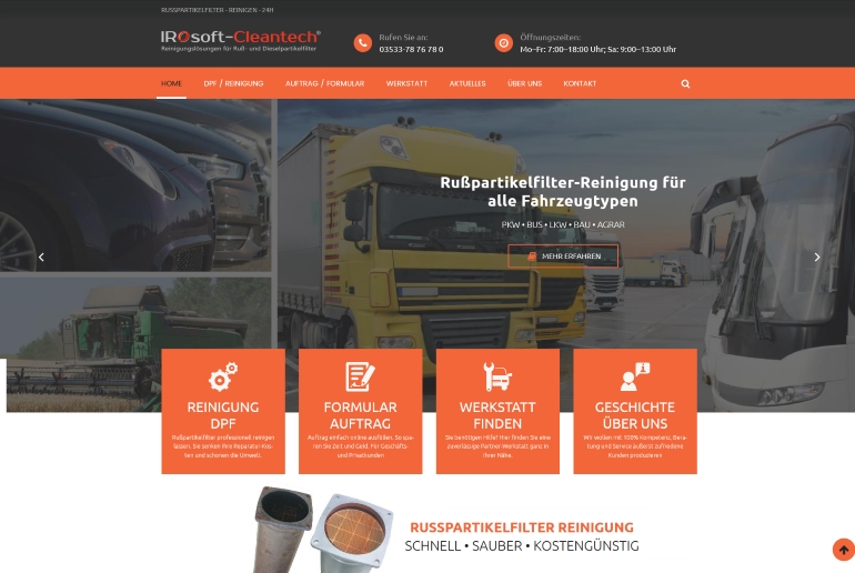

    Rußpartikelfilter reinigen 24h - Ihre Meisterwerkstatt
    Irosoft Cleantech reinigt Rußpartikelfilter und Katalysatoren sämtlicher Hersteller, Bauarten und Typen. Zusätzlich optische Aufbereitung des Gehäuses.
    reinigung-dieselpartikelfilter.de
    Da dein Fahrzeug aus der Garantie ist, kann man eine professionelle Reinigung durchaus versuchen.
    Die Hersteller raten davon zwar ab, allerdings wollen die ja auch Ersatzteile verkaufen. ;)

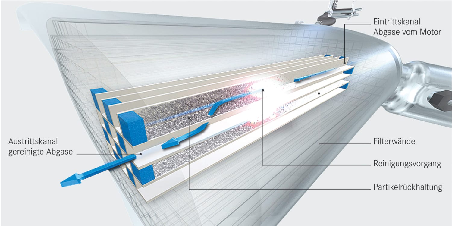

    Diesel-Partikelfilter: Funktion, Austausch, Reinigung | ADAC
    Diesel-Partikelfilter befreien die Abgase von Ruß und Feinstaub. Alles Wissenswerte zur Funktion, Regeneration, Austausch und Reinigung des Partikelfilters.
