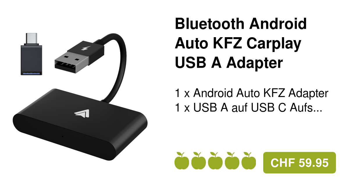

  • Servus,
    auf Facebook bin ich auf solch ein Gerät gestoßen.
    Wireless Android Auto Adapter
    Also bestellt und eingesetzt.
    Das Kabel knickt sehr stark ab, wenn die Klappe geschlossen ist. Sie geht gerade so zu.
    Man kann auch kein abgewinkelten USB Adapter verwenden, denn:
    Im Phase 2 sind die USB Buchsen nach links/rechts nicht so wie im Phase 1.
    Das verbinden war etwas ungewöhnlich, denn Easy-Link verbindet sich immer automatisch mit dem Handy und ich habe mein Smartphone auch aus dem Easy-Link entfernt.
    Dachte also das klappt nicht 😞
    ABER, plötzlich spielte Musik von Amazon und auch die Ansicht passt.
    FAZIT:
    Alles geht und klappe ist auch zu. 🤷🏼‍♂️👍
    Weiß nur nicht wie lange das Kabel dies aushält.

    Wie ist der Akku Verbrauch wenn du wireless verbunden bist?
  • Hallo Mirco,
    keine Ahnung. Handy liegt auf der induktiven Ladeschale 🤷🏼‍♂️
    WLAN muss aktiv sein. Bluetooth und mobile Daten sowieso.
    Ohne induktives laden lohnt es sich vermutlich nicht.
    Gruß Sven

    die Ansicht im Display wie in dem zweiten Bild von Android habe (hatte) ich nur mit Kabel.
    Ohne kabel habe ich kein Android Auto auf dem Display.
    Musik vom Handy ging nur als Quelle: Bluetooth und nicht wirklich toll. Google Maps 👎 Oder Sprachbefehle Android 👎
    Gruß Sven
