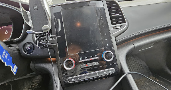

Du hast doch gesagt dein Bildschirm ist schwarz, aber alles andere wie Musik geht funktioniert auch die Ambiente Beleuchtung? Habe gestern was ausprobiert, wenn ich den screen deaktiviere geht Musik und alles andere auch außer die Ambiente Beleuchtung.
Ist das bei dir deaktiviert ? Wenn ja mußt du es aktivieren.😄 MfG Marcel
Hallo Marcel. Ich habe es genauso umgestellt wie auf deinen Bildern steht. Leider hat es nicht funktioniert.
Bei Engineering configuration fehlt ein Bild von dir. Der oberer Teil. Gleich lade ich ein kleines Video hoch.
2 new items by Arpad Ilyesphotos.app.goo.glNach einige Sekunden ging Ambientenlicht auch an.
