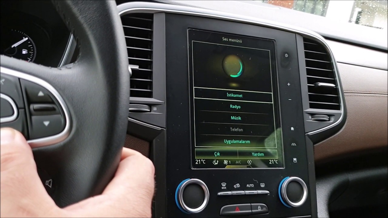

    ich habe da etwas gefunden, das würde wohl das Problem lösen. Leider kenne ich mich nicht gut genug mit ddt4all aus aber nach dieser Anleitung scheint es machbar zu sein.
    Evtl. könnt ihr ja damit was anfangen
    RENAULT R LİNK 2 GOOGLE ASİSTAN VE SESLİ KOMUT SİSTEMİNİN AKTİVE EDİLMESİ - Embedded VR (Eng.Sub.)
    Herkese merhaba. Kanalımda daha önce Developer Side menülerine nasıl giriş yapıldığını, hareket halinde video izlemenin nasıl devreye alındığını, suni moto...
    www.youtube.com

    Das Vorgehen habe ich auch versucht, wenn ich die Sprachtaste am Lenkrad kurz drücke, habe ich den Sprachassistenten vom Talisman angewählt, langes Drücken ändert nichts und es wird ebenfalls der Sprachassistent vom Talisman gewählt.
    Änder ich nun die Einstellungen im Developer Modus auf aktives Android, kann ich kurz oder lange die Sprachtaste am Lenkrad betätigen und es wird ausschließlich der Sprachassistent von Android aktiviert. Dies ist aber wie du schon geschrieben hast wohl mit einigen Android Handys problematisch. Ich benutze das Samsung Galaxy S8, dort ist glaube ich kein Android-Pur drauf oder?
    Ich gehe auch davon aus, dass die Sprachsteuerung durch die Anwahl von AA und CP deaktiviert wird.

    Leider geht die Sprachsteuerung des Talisman danach gar nicht mehr, ich aktiviere Android Auto im Developer Mode und verbinde danach mein Handy, alles ok und es funktioniert auch mit Android Auto.
    Koppel ich das Handy nicht, und möchte über die Sprachsteuerung vom Talisman gehen, so bekomme ich eine Meldung dass mein Gerät die Sprachsteuerung über Bluetooth nicht unterstützt (Handy ist aber nicht gekoppelt).
